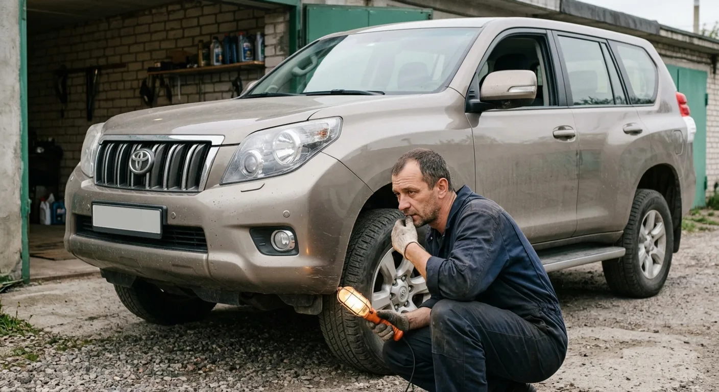

Когда Prado начинает «есть» на 2-4 литра больше обычного, это всегда неприятно. Особенно, если ошибок на приборке нет, и машина едет как обычно. Многие сразу думают про форсунки, турбину, а то и про капитальный ремонт. Но по опыту скажу: часто причина лежит на поверхности, и устранить её можно с минимальными затратами.
Приехал к нам недавно Prado 150, 2012 год, 1KD-FTV, владелец жалуется: раньше по городу 12-13 литров было, теперь 15-16. Машина едет, дыма нет, ошибок тоже. Первым делом, что сделали? Проверили давление в шинах. Оказалось, на всех четырёх колёсах недокачка на 0.4 бара. Мелочь, казалось бы, но уже это даёт заметный перерасход.
Начнём с самых простых и бесплатных или почти бесплатных проверок. Это то, что любой владелец может сделать сам, не заезжая в сервис.
Давление в шинах и состояние резины: первое, что смотрит мастер
Недокачанные шины на 0.3-0.5 бара — это уже заметное увеличение пятна контакта и, соответственно, сопротивления качению. Двигателю приходится работать с большей нагрузкой, чтобы поддерживать ту же скорость, отсюда и лишний расход. Проверьте давление на холодных шинах, посмотрите на наклейку в проёме водительской двери – там указаны рекомендованные значения. Обычно это 2.2-2.4 атмосферы для большинства Prado.
Дальше — сама резина. Изношенный протектор, особенно если он «подъеден» неравномерно, тоже влияет на расход. Площадь контакта меняется, сцепление тоже, и коробка может держать более низкую передачу, чтобы компенсировать. Увод руля и неравномерный износ резины на Prado: развал, давление или ходовая — это всё взаимосвязано.
Отдельная тема — нештатный размер шин. Если вы поставили резину шире штатной или с большим внешним диаметром, то расход вырастет по умолчанию. Например, вместо 265/65 R17 поставили 285/70 R17. С такой резиной машина тяжелее катится, а ЭБУ ещё и неверно считает скорость, так как показания с датчиков на колесах будут отличаться от реальных. Это не поломка, это физика. Чтобы понять, какой размер резины штатный, посмотрите статью Размеры колёс и шин на Prado: 265/65 R17, 265/60 R18, 285/60 R18 — что встаёт без лифта.
