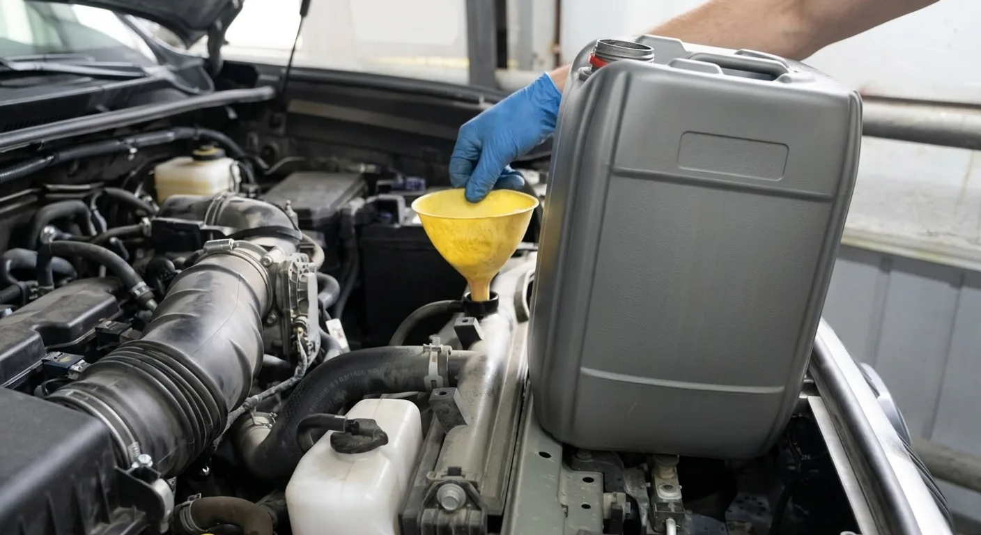

Адаптация АКПП Prado после замены масла: нужна ли, как сбросить и обучить
Адаптация АКПП Prado после замены масла: зачем, когда и как Часто бывает: поменял человек масло в АКПП на своём Prado, вроде всё по регламенту, а коробка начинает дёргаться, переключать не так, как раньше. Не паникуйте сразу. Обычно это нормальная реакция, и пугаться не стоит. Но есть нюансы, когда без серьёзного вмешательства не обойтись. Разберёмся, что…
