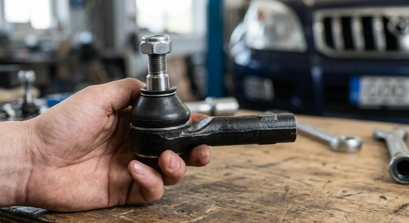

  • Износ рулевых тяг и наконечников. Иногда стук, который владелец принимает за стук рейки, на самом деле идёт от изношенных рулевых тяг или наконечников. Их люфт легко проверить. Увод руля и неравномерный износ резины часто связаны именно с этими элементами.

  5. Проверка рулевых тяг и наконечников. Это первое, что нужно исключить. Если они люфтят, меняем их, потом уже смотрим рейку. Стук в передней подвеске может быть от разных элементов, важно точно локализовать.

  • Вывешивание колёс и диагностика люфтов. Как я уже говорил, это ключевой момент. Механик будет качать рулевые тяги, держа руку на рейке, чтобы точно определить источник стука.
  • Проверка рулевых тяг и наконечников. Их люфт проверяется в первую очередь. Если проблема в них, то ремонт рейки не нужен.
