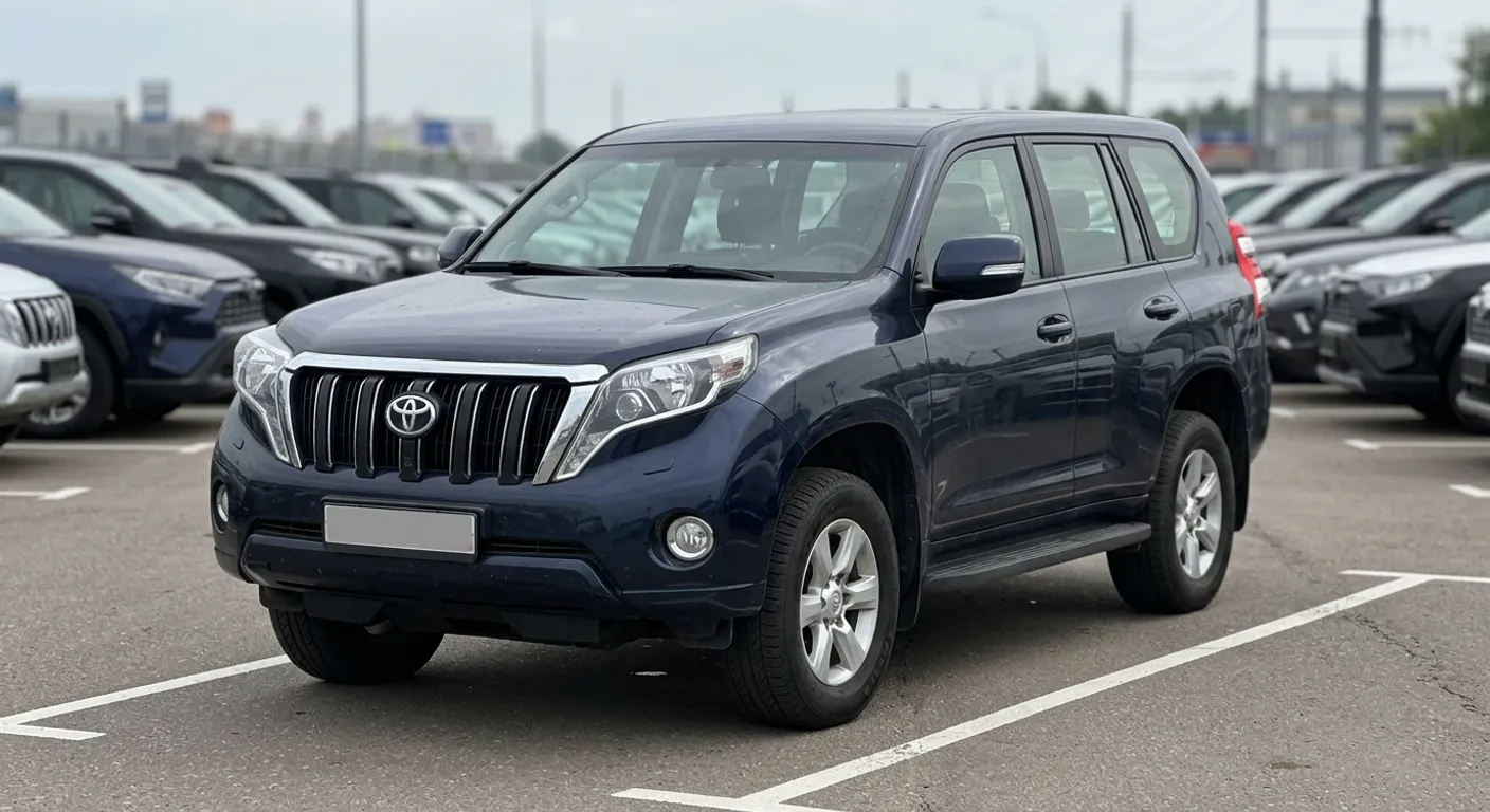

Зачем нужны передние парктроники на Prado 150 рестайлинг
Штатные задние парктроники на Prado 150 в хороших комплектациях есть. А вот спереди — почти всегда пусто, особенно на машинах до 2020 года. При этом Prado 150 — машина немаленькая, длина почти 4.8 метра, капот высокий, край бампера из салона не виден. В городе, особенно на узких парковках, это проблема. Камера 360°, если она есть, помогает, но не заменяет полностью ультразвуковые датчики. Она хороша для обзора, а парктроники — для точного определения расстояния до препятствия.
Я сам на своём 120-м привык к ним. Когда пересел на служебный 150-й, первое время было непривычно. Несколько клиентов, кто не установил сразу, потом приезжали с лёгкими притёртостями бампера. Проще один раз поставить, чем потом красить.
