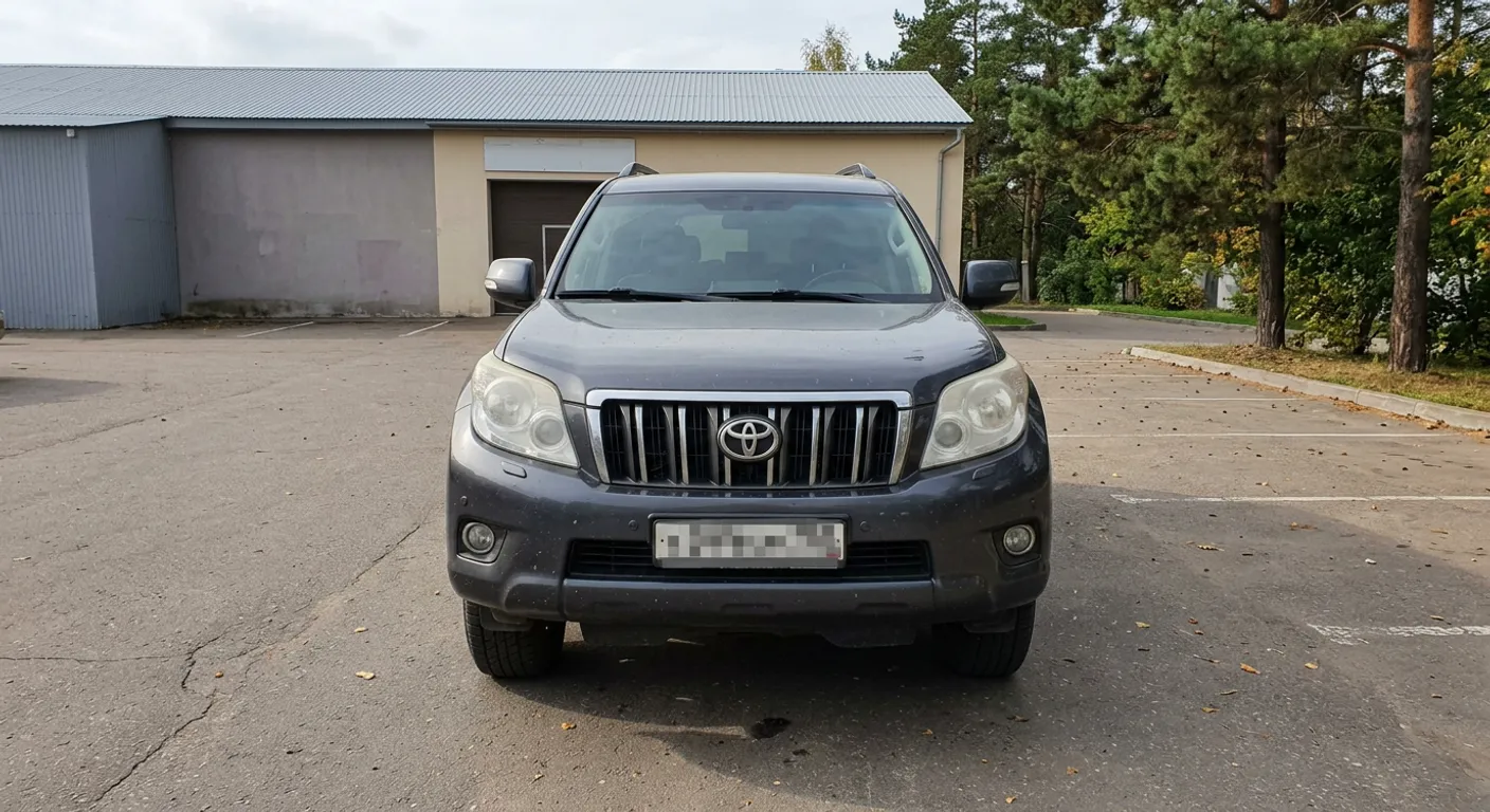

Недавно приехал к нам Prado 150, 2013 года выпуска. Владелец, молодой парень, купил его с рук полгода назад. Приехал с жалобами на «ватные» тормоза. Мол, педаль мягкая, и в пробках приходится давить сильнее. Пробег 170 тысяч. Машина обслуживалась у дилера до 120 тысяч, потом — «у хорошего мастера». Естественно, первым делом проверили суппорты, колодки, диски. Всё в норме. А вот тормозная жидкость… Она была такого цвета, что казалось, будто её не меняли с завода. И это на DOT3, которая по регламенту меняется каждые два года.
Начали разбираться, и тут выяснилось, что владелец понятия не имел, какая жидкость залита, и что её вообще надо менять. Он думал, если уровень в бачке есть, значит, всё хорошо. Это распространённое заблуждение, которое может стоить очень дорого. Давайте разберемся, что к чему.

Реальный кейс: Prado 150 на DOT3 5+ лет
Тот самый Prado 150, с которого я начал. 2013 год выпуска, пробег 170 тысяч. Владелец купил его в 2023 году. Судя по сервисной книжке, последнее упоминание о замене тормозной жидкости было на пробеге 75 тысяч, в 2018 году. То есть, машина ездила на одной жидкости как минимум 5 лет и 95 тысяч километров.
Когда мы слили эту жидкость, она была тёмно-коричневого, почти черного цвета. Тестер тормозной жидкости показал содержание воды около 6.5%. Напомню, что уже при 3.7% жидкости считается увлажнённой и её температура кипения значительно падает. При 6.5% воды температура кипения этой DOT3 была на уровне 120-130°C. То есть, любое интенсивное торможение могло привести к полному отказу.
В итоге, после полной двухлитровой прокачки системы свежей DOT4, тормоза у машины стали адекватными. Педаль стала упругой, пропал «ватный» эффект. Владелец, конечно, был шокирован, когда понял, на чём он ездил.
