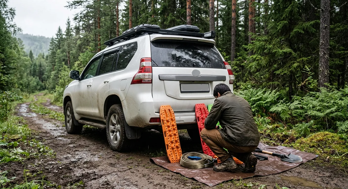

Организация в багажнике: где что лежит и почему
Важно не только, что вы возите, но и как это лежит. В экстренной ситуации каждая секунда на счету, и искать нужную вещь в заваленном багажнике – потеря времени и нервов.
  1. Тяжёлое — низко и закреплено. Это правило номер один. Незакреплённый Hi-Lift или шакл при резком торможении или ДТП превращается в снаряд, который может пробить спинку сиденья. У меня Hi-Lift закреплён на экспедиционном багажнике, компрессор и шаклы лежат в отдельной сумке в нише багажника (есть такие в Prado 150), а канистры с топливом и водой – в задней части багажника, плотно притянутые стяжными ремнями к такелажным петлям.
  2. Recovery-снаряжение — в доступе. То, что может понадобиться быстро (стропа, шаклы, перчатки, лопата), должно быть в отдельной сумке, которую легко достать. У меня такая сумка лежит прямо сверху в багажнике, под сеткой, чтобы не каталась.
  3. Отдельная сумка/рюкзак. Я использую специальный такелажный рюкзак. В нём стропы, шаклы, демпфер, перчатки. Это удобно, когда нужно быстро выскочить из машины и что-то сделать.
  4. Сэнд-траки. У меня они крепятся на экспедиционном багажнике. Это удобно, потому что они большие, грязные и часто нужны быстро.
