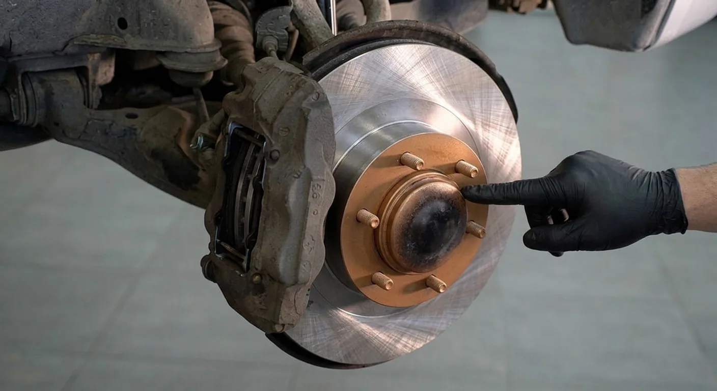

Проверка ступичного подшипника в гараже
Когда есть подозрение на ступичный подшипник, первое, что делаем – вывешиваем колесо и проверяем.
1. Проверка на люфт:
  • Вывешиваем колесо.
  • Берёмся за него двумя руками – одной сверху, другой снизу.
  • Пытаемся покачать колесо по вертикали. Если чувствуется люфт, даже небольшой, это уже звонок.
  • Потом берёмся за колесо с двух сторон (слева и справа) и качаем по горизонтали. Здесь люфта быть не должно вообще. Люфт в горизонтальной плоскости может говорить и о рулевых наконечниках или шаровых, но вкупе с гулом – прямое указание на подшипник.
На Prado 120 и 90 с коническими подшипниками небольшой люфт может быть, но он должен убираться регулировкой. На 150-м, где ступица идёт в сборе, люфта быть не должно. Если есть – подшипник под замену.
2. Прокручивание колеса:
  • Вывешенное колесо раскручиваем рукой.
  • Слушаем. Должно быть тихо. Если слышен хруст, шорох, гул – это точно подшипник.
  • Можно приложить руку к пружине амортизатора – через неё хорошо передаются вибрации от умирающего подшипника. Если чувствуете мелкую дрожь, пока колесо крутится – подшипник.
Если прокручиваете колесо и слышите скрежет или затруднённое вращение – это уже критическая стадия. Дальше тянуть нельзя, это опасно.

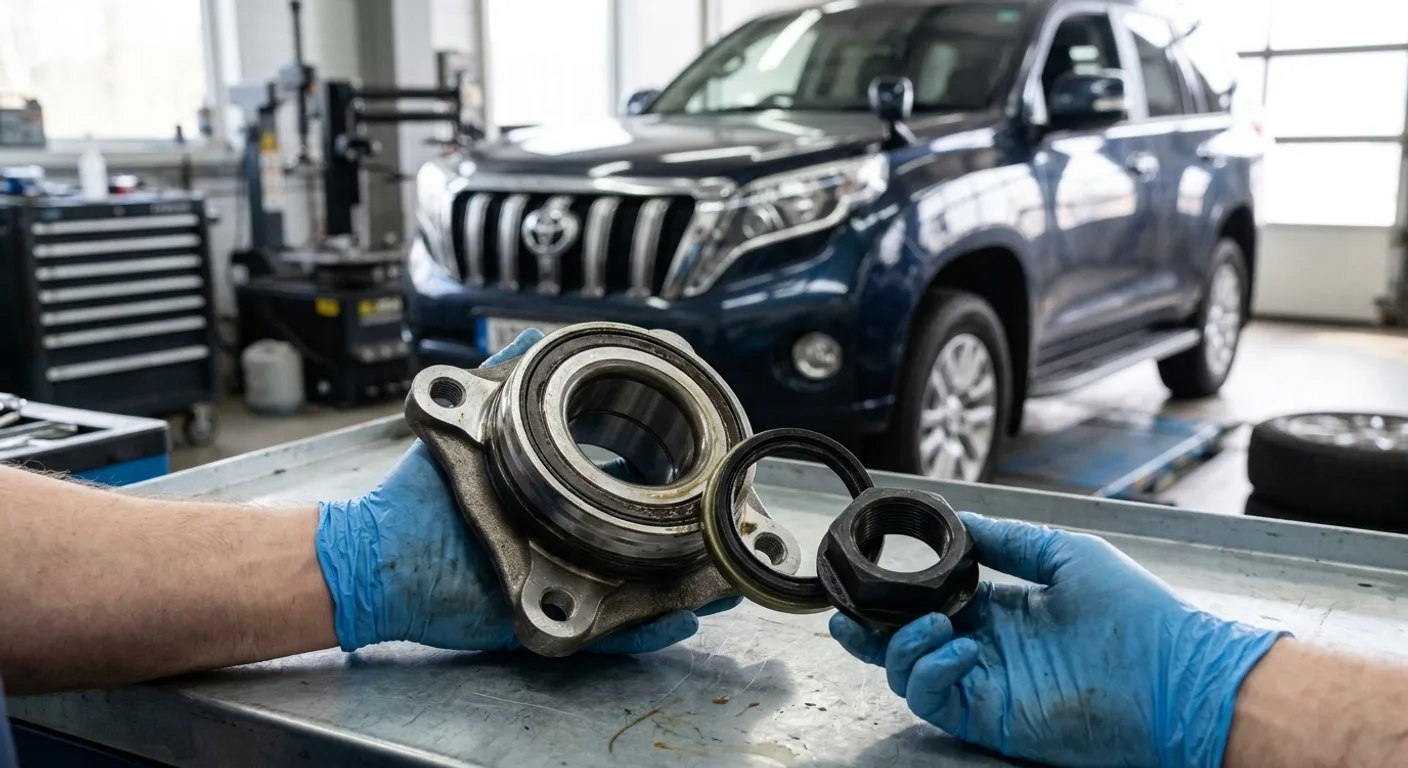

Prado 150: передние ступичные подшипники
На Prado 150 (иногда и на поздних 120-х, но это редкость) передние ступичные подшипники идут в сборе со ступицей (Hub Assembly). Это значит, что подшипник уже запрессован в корпус ступицы на заводе и не разбирается.
  • Конструкция: Неразборный узел. Подшипник закрытого типа, смазан на весь срок службы.
  • Замена: Меняется вся ступица в сборе. Это проще в плане работы – открутил старую, прикрутил новую. Не нужен пресс, не нужна регулировка преднатяга. Но дороже по запчастям.
  • Производители: Опять же, Koyo или NSK – это завод. Есть аналоги от Febest, Asin и других. Но с Febest надо быть осторожнее: они не всегда ходят долго. Лучше переплатить за Koyo или оригинал.
  • Что менять: Ступица в сборе. При замене обязательно проверьте состояние ABS-датчика и его проводки. Часто при демонтаже старой ступицы проводка может повредиться. Если датчик АБС сломается, то на панели загорится Check Engine.
