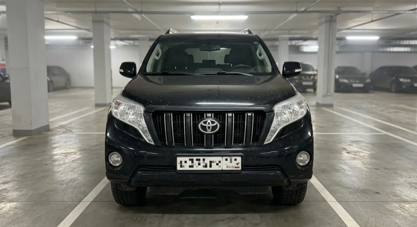

Мой Prado 150 — рестайлинг, 2.8 дизель (1GD-FTV), АКПП. Подготовлен: силовой бампер с лебедкой, экспедиционный багажник, шноркель, резина BFGoodrich KO2. Всё это добавляет веса и парусности, что, конечно, влияет на расход. Если у вас стоковая машина, можете смело отнимать 0.5-1 литр от моих цифр.
