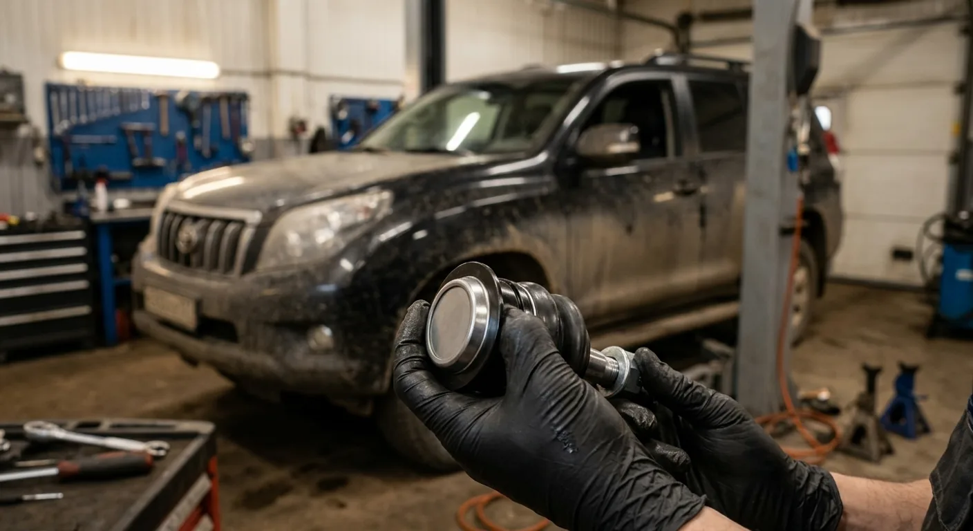

Вой насоса, тяжёлый руль, лужа под машиной – типичные жалобы по гидроусилителю руля на Prado. В общем, если руль стал тяжёлым, или при повороте появился гул, это почти всегда история про жидкость и сам насос. А если под передом капает – это уже шланги высокого давления или сальники. Разберёмся, что к чему.
Симптомы умирающего насоса ГУР: от воя до тяжёлого руля
Насос ГУР – штука надёжная, но не вечная. Обычно он начинает капризничать после 200-250 тысяч километров, если за жидкостью особо не следили.
Главные признаки, что насос ГУР на подходе:
  • Вой или гул при повороте руля. Самый частый симптом. Особенно слышно на месте, когда руль вывернут до упора, или на холодную, пока жидкость не прогрелась. Это насос работает на износ, ему тяжело проталкивать жидкость. Представьте, что вы качаете воду, а труба забита – вот примерно то же самое чувствует насос.
  • Тяжёлый руль. Если руль стал крутиться с усилием, особенно на низких скоростях или при парковке, это прямое указание на проблемы с усилением. Насос не создаёт нужного давления.
  • Рывки усилия на руле. Руль крутится то легко, то тяжело, с провалами. Это может говорить о неравномерной работе насоса или подсосе воздуха в систему.
  • Пена в бачке ГУР. Если в бачке ГУР жидкость пенится, это почти 100% подсос воздуха. Воздух в системе – это абразив для насоса и снижение его эффективности.
  • Низкий уровень жидкости в бачке. Очевидно, но многие забывают проверять. Если уровень упал, значит, есть течь, или система завоздушена.
Важно отличать проблемы с насосом от закисшей рулевой рейки. Закисшая рейка тоже даёт тяжёлый руль, но обычно без воя. При этом руль может быть тяжёлым только в определённом положении. Если есть вой, то это почти гарантированно насос. Про рейку – это отдельная тема, там свои нюансы и ремонт сложнее.
