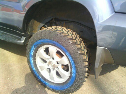

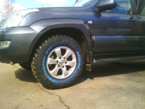

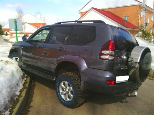

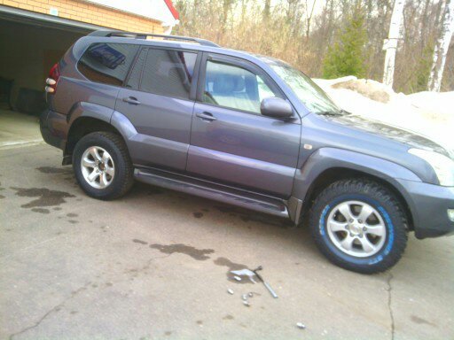

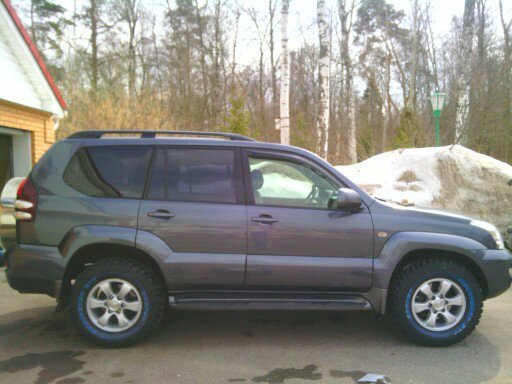

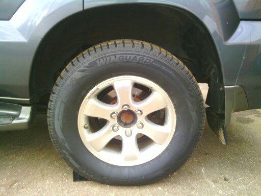

    TLC Prado 120, 4.0,
    Вот так всё получилось.

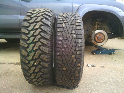

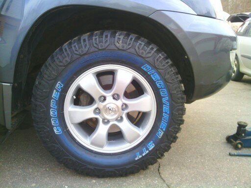

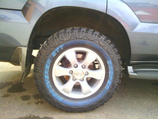

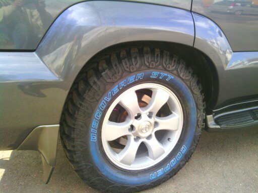

    Слева резина Купер Дискавери СТТ размером 265,70 R17 на дисках REPLICA

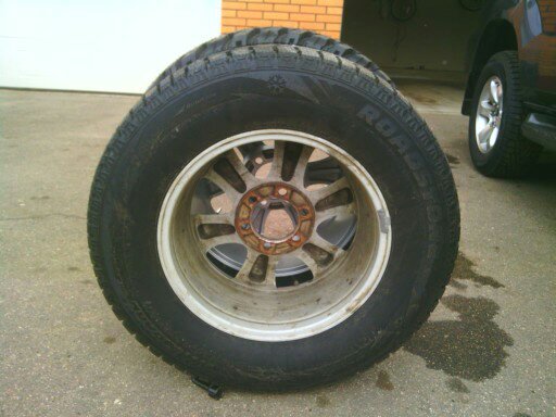

    Справа Зимняя резина 265,65 R17 на родных дисках.
    Разница видна невооруженным взглядом.
    [​IMG][​IMG]
    Передние колеса.
    [​IMG][​IMG]
    Заднее колеса.
    Общий вид с разными колесами.
    С одинаковыми.

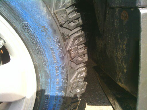

    Остаточный зазор переднего колеса. При повороте руля ничего не задевает.
    Поставил автомобиль в "раскаряку". Нигде ничего не задевает. Ни в передних колесах ни в задних. Везде есть нормальные зазоры.

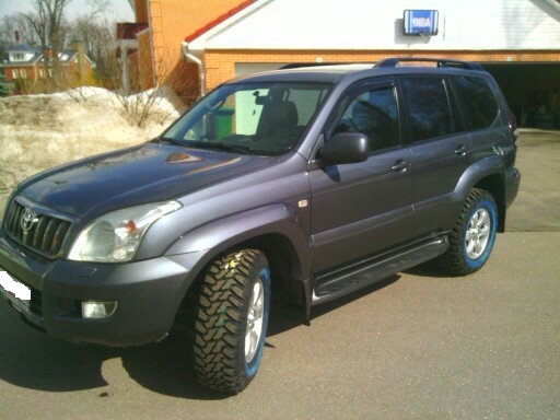

    Общий вид автомобиля.

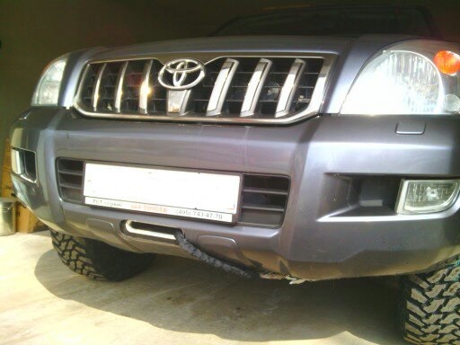

    Установил лебедку в штатный бампер.
    Наверно ещё будет шнорхель и всё.
    Спасибо всем кто помог мне разобраться по этой "теме".
    Всем удачи на дорогах и "вне" их.
    :kepka::kepka::kepka::suv:

    Прикольно! Лебедку как ставил, какую можно по подробней. И по резине, как думаешь это мак. размер, еще больше встанет? Ну по ощущениям.

    Ком Ап 9000.Радио +проводное управление. Трос синтетика.
    Задача по установке лебёдки была поставлена очень конкретно... Сделать в штатный бампер максимум незаметно с сохранением внешнего вида.
    По колесам. Сложилось впечатление, что ещё чуток можно побольше. Но это только визуально.Надо всё просчитывать.Если был бы набор дисков и шин то было бы легче подобрать.Здесь есть другой аспект... Выдержит ли мат.часть самого автомобиля?.Есть определенный запас прочности полуосей, раздатки и т.п. Автомобиль подготовлен для легкого бездорожья.

    Глеб,а площадку под лебёдку, как крепили,варили?

    Вот честное слово не знаю.Машину отдал-забрал.
    Ребятам полностью доверяю. Знаком с ними не один год. Поэтому не задумывался. Знал что сделают на совесть.Делали примерно три недели.
    Отдельный тумблер-кнопка в салоне и в моторном отсеке выключатель массы,если что-то не так.
    Потом им отдавал Тойоту Тундру. Тоже на установку лебедки.С ней вообще проблем ещё больше было. Там ещё сложнее делать. Справились. Не спеша но всё отлично.Люди грамотные.

    Приехал.
    По колесам.
    1.На асфальте ведут себя предсказуемо. Шума от покрышек при закрытых окнах практически не слышно. Окно открываешь шум есть.Шумка на машине добротно сделана.На отличном асфальте Москва-Минск, кто ездил знает эту дорогу, хоть 140 проблем нет. А вот на немного плохом асфальте,после 110-120 км в час начинают неадекватно реагировать на поворот руля. Как бы "плывут".
    2.В грязи.
    Спускал колеса до 0,8.Едут прекрасно. Гребут.Пару раз засаживал машину. Садился на брюхо. Клиренса не хватает. Морда машины постоянно цепляла за грунт.Вода через капот переливалась. Шнорхель надо поставить.Много залитых водой колей, по 200-300метров.Промеряли их. Но до конца проверить не возможно. Приходилось лебедится. Если машинку поднять на 2 дюйма-5см то результат конечно был бы иной. И колеса побольше уже можно.Но машина останется в базе.
    3. Резюме.
    Хорошая альтернатива Мудовому Гудричу.Адекватное поведение на скоростях ниже 110км в час. В грязи ведет себя прекрасно. Конечно это не Симакс или Сильверстоун,но всеравно достойно.
    Для легкого бездорожья отлично.Для среднего бездорожья тоже но машину надо переделывать под БОльшие колеса.
    Это всё конечно чисто ИМХО...
