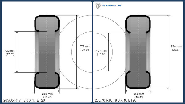

    Вот тут очень классный шинный калькулятор,даже режим 3D есть.
    ___http://tyres.spb.ru/tirecalc/
    Вот так получается родной 17 радиус и 15 который я хотел поставить.
    Вот так если 16 радиус.
    Фотографию диска в колесе я специально убрал. С ней не сложно. Вылет ET 20 компьютер сам сохранил.

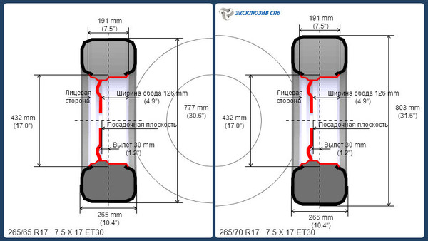

    Слева родной размер ШИНЫ И ДИСКА.
    Справа "тюнинг".Шина другого размера, а диск родной.
    Я думаю наверно больше шину уже не поставить в стоковый автомобиль. Задевать при поворотах будет и(или) в "раскаряку"когда встанешь за арки может задевать.:finish:
    Или я не прав?.

    Разница в диаметре ровно один дюйм.
    1 дюйм-2,5 см.
    При установке колеса на автомобиль, диаметр по окружности колеса увеличится всего на 0,5 дюйма-примерно 1,2 см.
    Я думаю величины колесной арки и подъарочного пространства хватит, чтобы колесо увеличенное в размере на 1,2 см работало в нормальном режиме.
    Соответственно машина поднимется на 1,2 см. Что немного радует.
    Или как парни?.
    У кого какие мысли по этому поводу.:kepka:
  15. VI RUS
    Цеплять точно ничего не будет, разница профиля не велика так-что всё будет норм.
