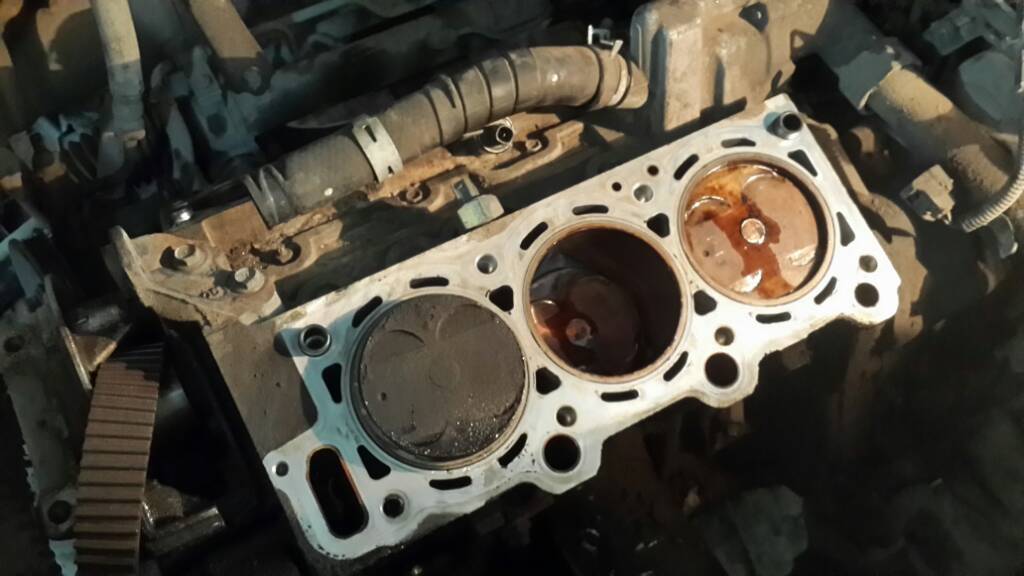

    А я считаю что для двс расчитаного на определенный вид топлива это повредит(гбо) .
    Газ и бензи горят по разному и соответственно для установки гбо надо колдовать с клапанами. Не раз встречал на сервисах машины пострадавшие от гбо.[​IMG]

    Это 1 MZ, гбо был установлен у офицалов Lovato, 1.5 года и вот результат, гбц на замену и сколько грязи в моторе.

    Зачастую , люди установив ГБО , хотят судьбу еще немного "подвинуть" - а именно начинают настраивать оборудование на минимальный расход ( систематически слышу - " да у меня и на газу как на бензине машина почти воздухом питается ) и как следствие - результат на фото выше . Зачем играть со смесью ? - на газу должна жрать больше чем на бензине процентов на 10-20 %.
    А чистить мотор и осталтные системы авто нужно самому изредка - ведь качество ГСМ инефтепродуктов в ней стране - не сказать что бы превосходного качества :) ИМХО
