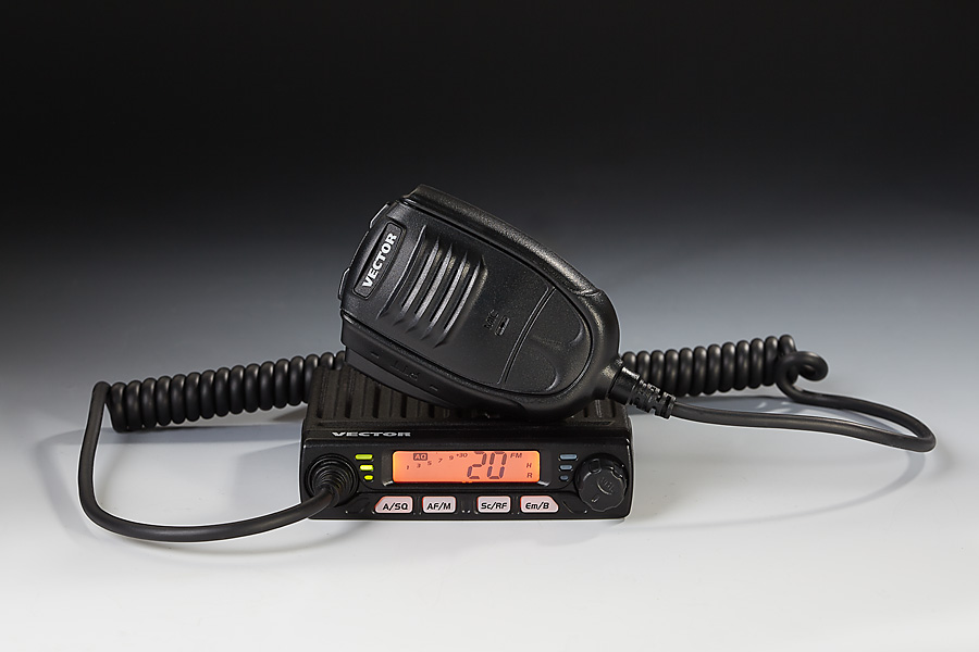

    может быть не актуально))) но купил рацию самую маленькую какую нашел и тупо вместо пепельницы она у меня влезла) ничего даже не пришлось делать, единственно провода иногда мешают переключать sport....comfort на трассе... ну и не оч удобно вниз глядеть - чтоб понять AM или FM установлено в данный момент.
    зато рация и магнитная антенна за 2 минуты деинсталлируется из авто) в случае необходимости.

    рация Vector 27 smart [​IMG]

    вот так у меня установлена рация...
    она четко зафиксирована, и при езде не брякает и не выпадает, выпадать ей мешают утолщения на корпусе, для крепления, они зацепляются за пластиковые углы и довольно хорошо держат.
    а вот и она сама (очень просто вытаскивается)
