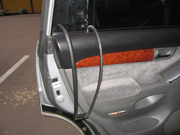

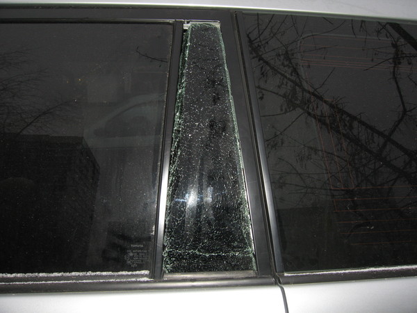

    Все начинается стандартно....вырезается резинка форточки для доступа к ЦЗ. Правда после этого форточка все-равно разбивается.

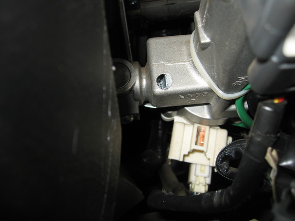

    Попутно вынимается разъем из замка зажигания, чтобы можно было машину завести без свертки.
    Далее высверливают отверстие для разблокировки руля.

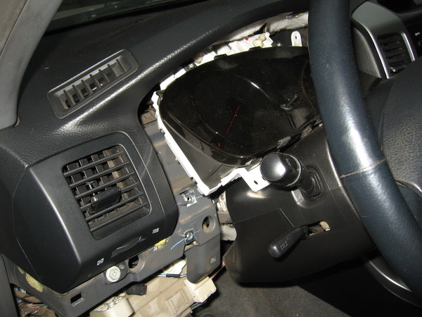

    С чего начинают;

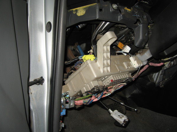

    Далее машина исследуется на наличие охранных систем в стандартных местах.
    - за боди
    -за приборкой
    Но там стоит нормально установленный комплекс, следовательно даже модули системы люди найти не могут.

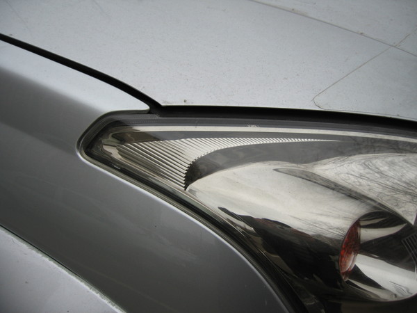

    В надежде пробуется открыться капот, но зазор настолько ничтожен, что пилить штыри даже не пытаются.
