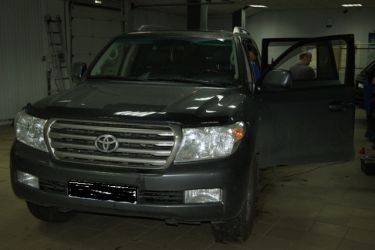

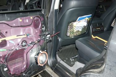

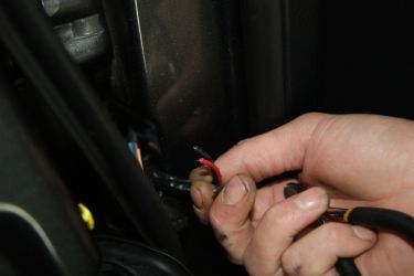

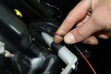

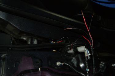

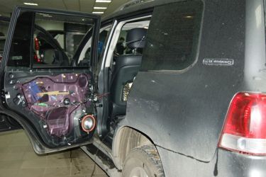

    Так и есть вот пример:
    автор: Алексей Курчанов
    В одном из автосалонов Лексус при прохождении планового технического осмотра произошло несанкционированное отключение проводки для DoorLock (Дверных блокираторов). Это бы не вызвало таких подозрений в том случае, если бы это произошло единожды. Но специалисты нашего сервисного центра недавно произвели восстановление проводки второй раз. Оба раза выявлялось несанкционированное вмешательство в проводку дополнительных охранных электрозамков дверей, именно после прохождения планового ТО (замена масла и т.п.)
    [​IMG] [​IMG] [​IMG]
    Попытка саботажа легко выявилась за счет обратной связи, поступившей от не работающего дверного блокиратора. Способ индикации применен интересный и нестандартный, и он легко помог понять намерения нечистых на руку мастеров авто дилера.
    Будьте бдительны, производите периодическую проверку установленного оборудования: срабатывания блокировок, работоспособность пин кодов, провоцируйте срабатывание сигнализации или иммобилайзера и проверяйте реакцию, контролируйте расположения аварийных тросиков для электромеханических замков. ​
