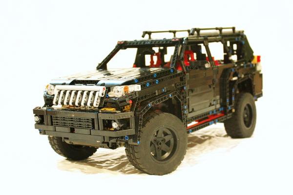

    Конструирование: Toyota Prado 150.
    Как вам вот такая забава?! В детстве сам играл Лего. Сейчас с сыном играем.
    Сразу скажу, в семье есть Prado 150 и 4Runner.
    Масштабная модель Toyota Land Cruiser 150. Масштаб 1:9,5.
    Пропорции соблюдались, строился чертеж с вычислением размеров в "дырках".
    Размеры:
    67х31х29 см
    Вес:
    2480 г.
    Использовано более 3000 деталей.

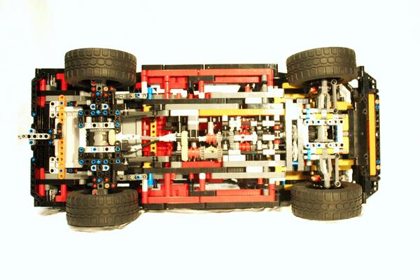

    Спеки:
    1. рамная конструкция
    2. передняя независимая подвеска, задняя зависимая подвеска (неразрезной мост)
    3. работающее рулевое управление (руль)
    4. передние сиденья двигаются и меняют наклон спинки, задние скалдываются по частям/полностью/только подлокотник
    5. открываются все двери багажник и капот как на настоящей модели, в т.ч. отдельно стекло двери багажника
    6. ручная 5 ступенчатая коробка передач + задняя передача
    7. двигатель V6, подключен к трансмиссии через коробку передач
    8. система постоянного полного привода с возможностью отключения переднего моста. Отключение/подключение рычагом из салона
    9. блокировка межосевого диффернциала рычагом из салона
    10. блокировка заднего диффернциала рычагом из салона
    Изначально хотел построить 4runner, поэтому здесь реализовано отключение переднего моста (которого в прадо нет). Понижайка, к сожалению, не влезла.
    Коробка передач и раздатка смонтированы в одном модуле. Модуль встроен в раму и может быть легко демонтирован без разборки модели.
    На постройку модели ушло 14 месяцев. Голову хорошо тренирует:)

  6. Prado-club
    +521 / 0 / -0
    реально круто. Очень понравилось. Я правильно понимаю, что это не кит для сборки, а кулибничество?
  7. reignman
    reignman Читатель Участник
    19 сен 2011
    Все верно, это самодеятельность чистой воды.
    Куплено несколько больших наборов, а также дополнительные детали.
    Конечно модель не идеальна.Улучшать можно до бесконечности, что собственно я делаю с января месяца, когда появилась первая версия модели. После этого еще 9 месяцев "вылизывал" экстерьер. Тех часть уже не
    менялась.
    Больше заниматься данной моделью не буду- хочется заняться чем-то новым. Поэтому решил выложить то что получилось.
