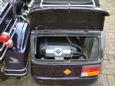

    Баллон у Вас от голландского какого либо оборудования БУ примерно так выглядит баллон:
    . Ему примерно 10 лет думаю. Насколько знаю их у нас не принимают на опрессовку. В Перми не проверяют срок опрессовки?
