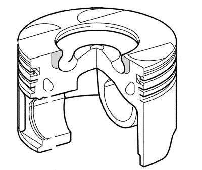

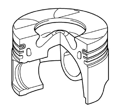

    Для наглядности
  3. DIM 38 RUS
    От он цокот наружу то и вылез. Могли бы уже давно сделать днище стальным... Мотору скоро 20 лет,а все косяки вылазят,даю зуб,(два),что новый GD тоже лучше будет брать лет чере 5,не раньше,если еще не спишут к тому времени.

    вот какую статейку нашел по этому поводу:
    "Поломка проявляется внезапным появлением следующих симптомов: потеря мощности, троение двигателя, сильный стук на холостых оборотах, серый дым в выхлопе, сильное повышение давления в картере.
    При разборке двигателя на одном или нескольких поршнях обнаруживаются сквозные трещины различной величины, вплоть до локального выкрашивания фрагментов поршня. Вид при этом радикально отличается от случаев прогара, и могут отмечаться разве что локальные оплавления в зонах выкрашивания. Самое неприятное, что при выходе трещины на внешнюю сторону головки поршня, на стенке цилиндра образуется задир.
    Однозначной зависимости от величины пробега установить невозможно - как правило, это 100-150 т.км, хотя отмечены поломки и при пробегах в диапазоне 50-100 т.км.
    Существование проблемы признано Toyota, которая посвятила ей бюллетени EG-0172T-0511-EN от 06.05.2011, EG-0008T-0112 от 19.12.2012 в ревизии от 18.09.2014, а также смежный с ними EG-0108T-1211 (по изменениям в топливной системе).
    С учетом обстоятельств возникновения, причиной проблемы следует назвать "недостаточный запас прочности поршней" - то есть конструктивный дефект, возникший при очередной модернизации двигателя. Способствующие факторы связаны с топливной системой, однако носят вторичный характер.
    История
    За время существования 1KD-FTV на разные его модификации устанавливались несколько типов поршней. (Примечание: для стандартных поршней формально следует указывать полный номер, с кодом соответствующей размерной группы на конце (-01, -02, -03), но допустим здесь некоторое упрощение).
    Первые версии можно считать беспроблемными:
    13101-30020 / 08.2000-08.2004 (Euro, Jap)
    13101-30040 / 08.2002-07.2004 (Gen)
    13101-30050 / 11.2002-12.2003 (Jap)
    В документации особо отмечалось, что для упрочнения зоны вокруг камеры сгорания в днище поршня вплавлена особая металловолокнистая структура.
    Появление следующей модификации совпало с общей модернизацией двигателя - уменьшилась степень сжатия, евро-модификацию форсировали по крутящему моменту с 340 до 410 Нм (на японском рынке 1KD не форсировался до самого конца выпуска). Форма камеры сгорания в поршне заметно изменилась, исчезли упоминания про усиленную зону.
    13101-30060 / 12.2003-08.2006 (Jap), 08.2004-08.2006 (Euro)
    По заменяемости - совместимы со следующей "бракованной" версией -30090.
    Вместе с внедрением Euro 4 и небольшим повышением мощности (до 172 л.с.) появилась самая неудачная версия поршней. Фраза из фирменного описания модернизации "The strength of the pistons has been optimized through the use of high-strength materials in order to support the improved power output of the engine"сегодня звучит издевательски.
    13101-30090 / 08.2006-06.2009 (Euro), 08.2006-07.2007 (Jap).
    По заменяемости - совместимы со следующей версией -30150.
    Через три года явно некачественные поршни заменили новой ревизией, но успеха это не принесло.
    13101-30150 / 06.2009-12.2013
    По заменяемости - совместимы с новейшей версией -30200.
    Модификация двигателя под Euro 5 с уменьшенной степенью сжатия получила новые поршни. С ними 1KD до конца поставлялся на цивилизованные рынки, особых проблем при этом не отмечалось.
    13101-30170 / 10.2010-06.2015
    Финальная на сегодняшний день ревизия поршней на замену -30150 -
    13101-30200 / 12.2013-
