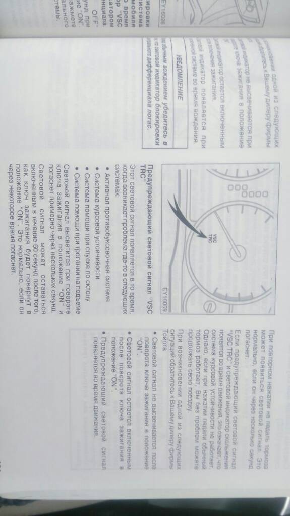

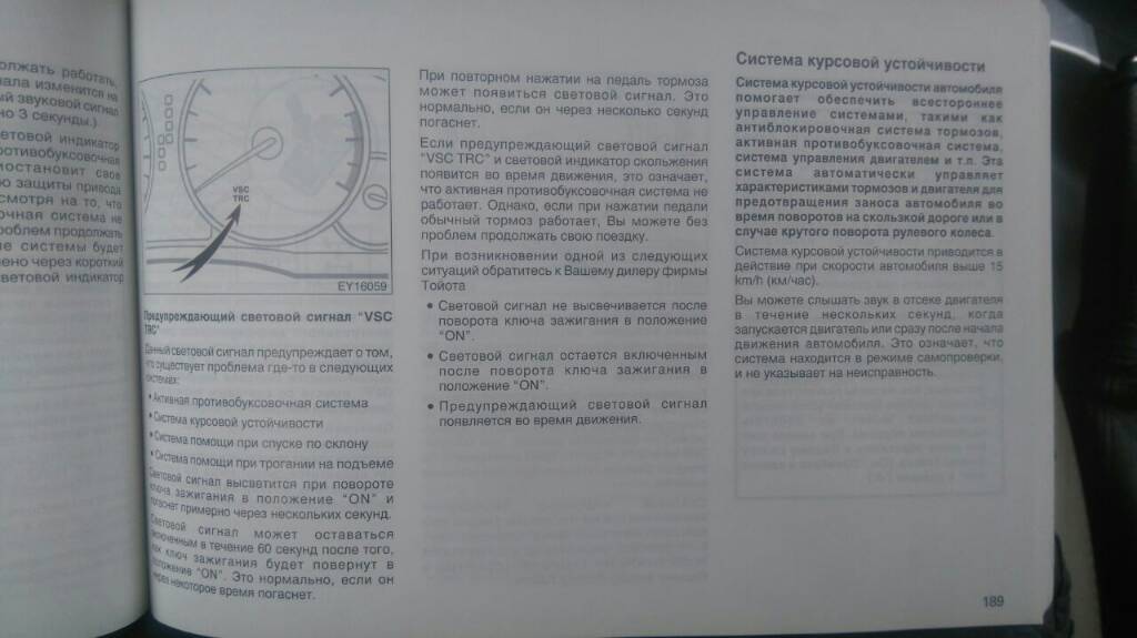

    Выдержка из мануала

    Ну так "паркетник" и есть... Основной выигрыш в проходимости дает межколесная блокировка, ну, естественно на внедорожной резине... А тут, судя по индикации только межосевая, да резина, видимо стоковая, да вес как у маленького грузовика... Так и получается что проходимость хуже чем у легкого паркетника...

    Интересно а можно ли что то поставить или сделать что бы не работала курсовая устойчивость типа принудительное отключение дополнительной кнопкой. Может лучше проходимость будет.
    По поводу резины говорю, что у всех аналогичных прадиков нет такой проблемы когда застрял жмёшь на газ а колеса не вращаются. Застревали но колеса все время крутятся слышны щелчки но они вращаются а у меня нет.

    Включаю пониженную передачу, кнопку межосевого диферециала нажимаю педаль газа колеса начинают крутится слышны щелчки, мигает световой сигнал курсовой устойчивости и колеса все четыре перестают крутится.
    Обороты двигатель не набирает, на нажатие педали газа не реагирует.
    Продолжить движение можно если полностью отпустить педаль газа и снова нажать её. Но если Букстехуде то все повторяется.

  11. Prado-club
    Вот мигать то контролька VSC OFF не должна. Значит, дело не в механике процесса, а в каких то блуждающих токах. Глюках проводки или мозга, как правильно уже подсказали.
