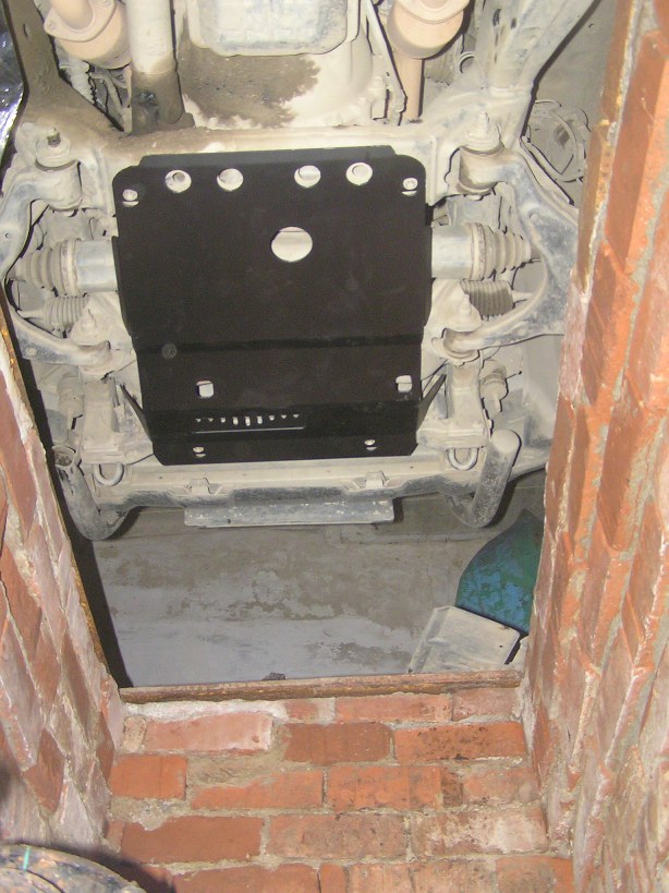

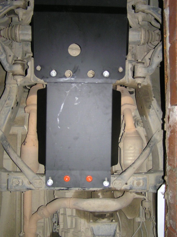

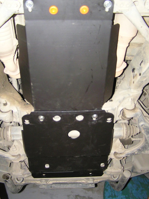

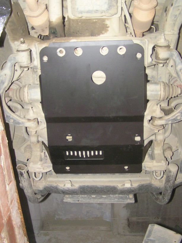

    Поставил Нижнетагильскую Alfeco, купил в Тагиле за 2,5 т.р.
    стальная.
    Вот фотки
    сделана добротно, встала идеально.

    Визуально смотрится супер(аккуратно) да и ценник сказочный, а металл какой толщины???????
    На 150 в Н.Тагиле подобное не мастырят?????

    Re: Защита картера.
    Вроде 3 мм толщина. Не мерял. Во всяком случае заявляют что трешка для прямых листов и 2,5 для штамповки с ребрами жесткости. На 150 тоже делают. И дюральки тоже у них есть по вкусным ценам. Естественно через торговый дом в Москве дороже будет. А для Уральцев - наверное самое выгодное предложение. На сайте _www.alfeco.ru_ каталог защит.
