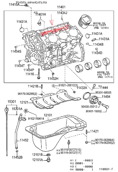

    Все владельцы Прадиков с 5VZ. Если у кого постоянно уходит антифриз но потеков по движку не видно и выхлоп не воняет - Нужно срочно устранить. Я знаю как. Я попал на замену головки блока.

    Ну смысл в том что антифриз на протяжении 2-х лет понемногу уходил. Куда вначале хотел узнать, потом плюнул ( в масле нет, на земле нет, в салоне нет, выхлоп чистый.)
    Так и ездил. А он скапливался в полости между головками под плитой с инжекторами, туда литра два влазит. И там уже высыхал.
    И в один прекрасный момент двигатель затроил в смысле запятерил и из глушителя появился запах горелой ваты. вывернул свечи в левой голове в среднем цилиндре антифриз "я опечален" Сняли голову там трещина, приехал к спецу который дизеля ремонтирует говорит что за десять лет работы, 5 VZ не разу не попадал. И потом после сопоставления фактов выяснилось. Постоянное голодание охлаждайки особенно в покое на холостых, голова перегревалась а при последующем педалировании резко остывала и появилась трещина. Там где скапливалась ОЖ под слоем в 2-3 см сухого антифриза нашли трубку которая идет к печки и через плохое соединение с головой сочилась ОЖ.
    Вот, Если есть вопросы Милости просим.

  5. Vadim_kvv
    Vadim_kvv Читатель Участник
    17 фев 2010
    Полость не внутри а снаружи двигателя (внутри буквы V)
    Трещина появилась от перепада температур.
    На холостых голова пустая, а когда даешь газу она омывается и резко остывает.
    Не знаю как вставить рисунок.
    Вот так:

  9. Vadim_kvv
    17 фев 2010
    ну он и уходил из верхней части.
  10. Vadim_kvv
    17 фев 2010
    Так ты историю прочитай тосол постоянно уходил по малу. Иногда расширительный был пус. просто не обращал сильного внимания.

  15. Vadim_kvv
    17 фев 2010
    Я же на картинке показал в развале блока между головами. Там и высыхал поэтому нигде не капало.
