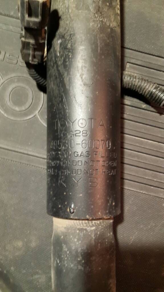

  16. Иван темиртау
    Иван темиртау Общительный индивид Постоянный Участник
    6 мар 2017
    Казахстан, темиртау
    +18 / 0 / -0
    TLC Prado 120, 40, 2004 vx
    Я реально проехал 200 тыс на одних амортах, счс поменял зад а перед еще держит, пробег 206 тыс. У меня стояли Toyota KYB.[​IMG]
    Отправлено с моего SM-N900 через Tapatalk
