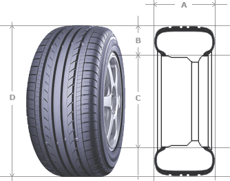

    Смотри что получается:
    Ширина шины, мм ( размер A) у обеих шин 265мм
    Высота профиля, мм ( размер B) у шины 265/65/17- 172мм, а у шины 265/70/17-186мм, т.е. профиль "новой" шина на 14 мм выше "старой" НО ЭТО НАС НЕ ОСОБО ИНТЕРИСУЕТ.
    Внутренний диаметр, мм ( размер C) у обеих шин 432мм
    Внешний диаметр, мм ( размер D) у шины 265/65/17-776мм, а у шины 265/70/17-803мм, т.е. высота(габарит) "новой" шины на 27 мм выше "старой"--ВОТ ДЛЯ НАС и ВАЖНО т.е. 27мм делим на 2 и получаем плюсом к внешнему радиусу "старого" колеса 14,5мм, а это совсем не критично.
    Из опыта общения с прадоводами такую резину устанавливают на Прадо 150, авто становиться чуть выше(на 14,5 мм) и ни где не цепляет.
