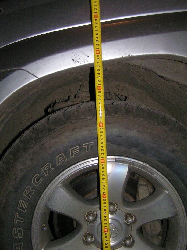

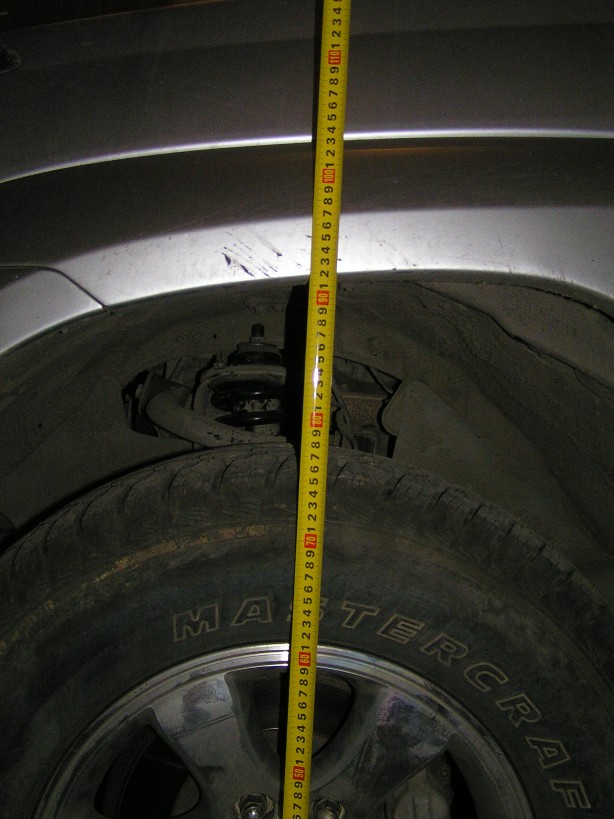

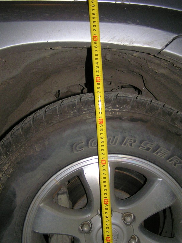

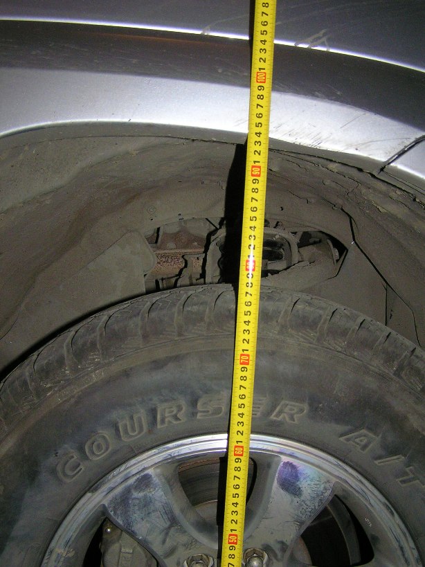

  7. kriptonoviy
    kriptonoviy Общительный индивид Действительный участник
    18 май 2010
    Екатеринбург
    +4 / 0 / -0
    Штатные пружины передние разные. Левая длиннее правой на пол витка, инженеры пытались компенсировать крен на левый борт, помогает слабо. Менять пружины местами нельзя. У 215 раннера и ФЖ тоже самое. Разница в 1-2 см забить, ибо есть у всех.
  8. kriptonoviy
    18 май 2010
    Екатеринбург
    +4 / 0 / -0
    Я тоже наОлдМенЭмунился, :) Лифтонулся Пружинами. Перед OME 883, зад OME 895. Фотки по передней арке.
    Слева было
    Слева стало
    Перекос на левый борт все равно имеется.
    Справа было
    Справа стало
    Под защитой сейчас 25,5 см.
