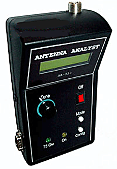

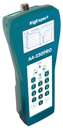

    Антенные анализаторы.
    В РФ по АА большое предложение.
    Наиболее распостраненные
    Производства
    MFJ Япония.
    COMET
    RigExpert Украина
    Мелкосерийные Home Made производства. Россия
  13. Strateg
    7 сен 2008
    56°56′51″N 24°06′23″E
    +164 / 0 / -0
    Re: Монтаж рации ALBRECHT AE6890 на Прадо 150
    Сам склоняюсь к RigExpert.
    А сейчас пользуюсь Home made, отдалживаю у коллеги-радиолюбителя.
