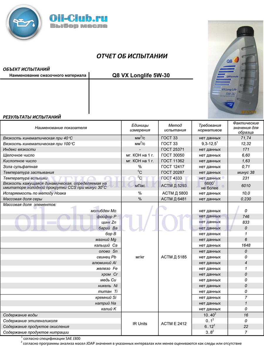

    А вот еще
    Oсновные технические характеристики масла Q8 Formula Excel 5W40:
    Спецификации: API SL/CF, ACEA A3"02, B3"98, В4"02. Одобрено: VW 500.00, 502.00, 505.00, 505.01; MB 229.1, BMW Special Oil, Porsche.
    *Вязкость по SAE . . . . . . . . . . . . . .5W40:
    Плотность при 15 0C . . . . . . . . . . . . .0,850
    t прокачиваемости, 0С . . . . . . . . . . . ." 35
    t застывания, 0C . . . . . . . . . . . . . . . . . ." 42
    t вспышки, 0C, не менее . . . . . . . . . . .202
    Индекс вязкости . . . . . . . . . . . . . . . . .162
    Сульфатная зольность, % массы .1,48
    Вязкость, сSt при 40 0С . . . . . . . . . . . .97
    Вязкость, cSt при 100 0С . . . . . . . . .14,95
    -СУЛЬФАТНАЯ ЗОЛЬНОСТЬ D 280% массы 1,2
    -TBN Всего Щелочное число D 2896 мг КОН / г 9,6
    Oсновные ТТХ масла Q8 Formula Excel Diesel SAE 5W-40 ACEA А3 В3 В4 API CF:
    Класс вязкости - - SAE 5W-40 дизель
    Абсолютная плотность, 15°С D 4052 кг/м3 852
    Кинематическая вязкость, 100°С D 445 мм²/с 13.9
    Кинематическая вязкость, 40°С D 445 мм²/с 82
    Индекс вязкости D 2270 – 176
    Низшая температура прокачивания D 3829 °C -35
    Температура застывания D 97 °C -39
    Температура вспышки D 93 °C 222
    Вязкость HTHS CEC-L-36-A-90 мПа*с >=3.5
