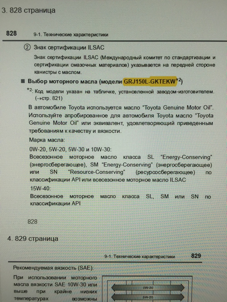

    Вот выдержка из оф. мануала для комплектации 4.0 литра
    Льём 0w20, 5w20, 5w30 и 10w30
    Отправлено с моего iPhone используя Tapatalk

  17. Adonirus
    Adonirus Читатель Участник Зарегистрированный
    2 янв 2018
    Санкт-Петербург
    Lexus GX460
    Так у вас дизель, вам масла с малой зольностью нужны.
