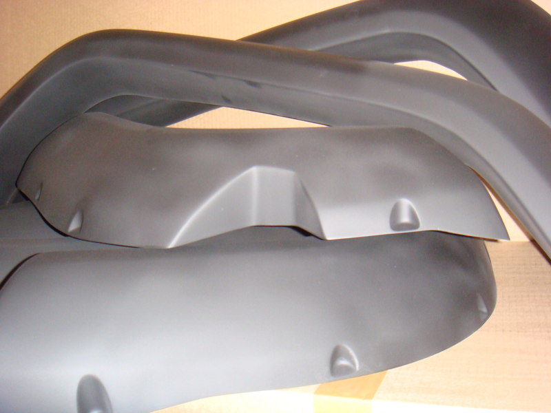

  12. Bischman777
    Bischman777 Guest
    Как думаешь с вылетом -65 встанут? цеплять ничего не будет?
  13. Fedor Sumkin
    +535 / 0 / -0
    А зачем такой вылет?

  15. Fedor Sumkin
    +535 / 0 / -0
    Ну... Хочет чел! Под резину 32-ю... Какую? 11,5...? 12,5...? Если 32х11,5, так, по моему и на стандартном вылете все будет хорошо... Если 12,5, то вылета -25 достаточно... Если ему "умные люди" нахвалили и впарить эти диски решили, то они тогда в придачу к ним фендеры бесплатные должны присовокупить, размерностью, как минимум десятку... :ok:Ну а колея... Если ездить по одной дороге с "Белорусами", то и не заметишь ничего...:to_become_senile:
  16. Bischman777
    Bischman777 Guest
    Я под фендеры и пытаюсь подобрать диски, вот тока какие не знаю:( У меня вод такие, выходят примерно на 10 см:)
