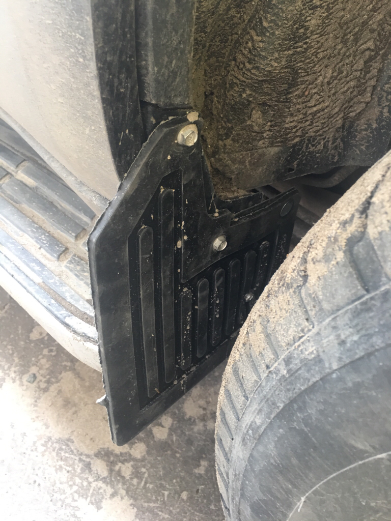

    Если нижний саморез вкручен в порог, то совершенно напрасно, ибо порог "дышит".

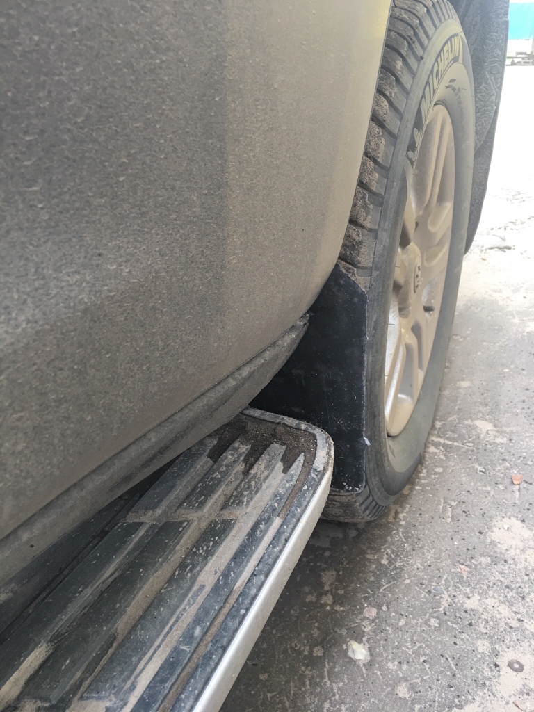

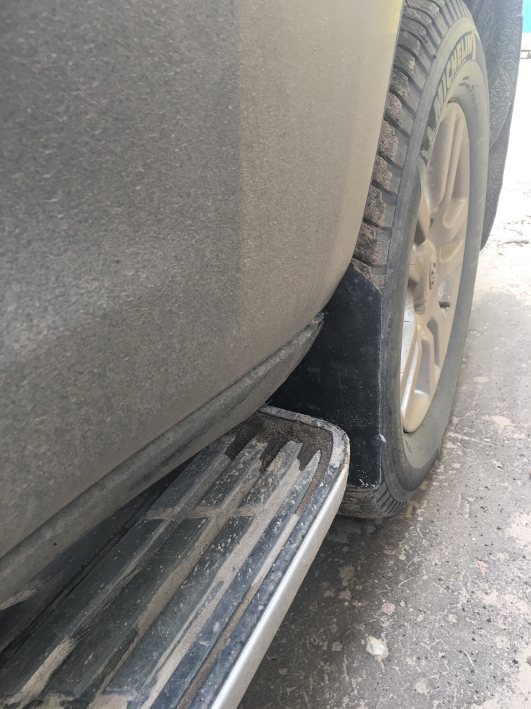

    Я точно так же и поступил,, поставил от нивы[​IMG][​IMG][​IMG]

    Может быть тоже делал бы из нивовского. Но, нету у нас таких диковин.
    Подобрал из какх-то универсальных.

    Вот я сейчас в деревню приеду, наверное нивовские себе поставлю. Смотрятся хорошо!

    Федор! Нивские у меня на машине через год стали просто дубовые, жесткие они. Ставь задние УАЗовские , как я поставил. Они повыше и перекрывают траекторию полета грязи с колеса. Нивские короче, и грязь через верхний срез аккурат на подножку летит. И ставить их ,я так думаю, лысой стороной к колесу, а рифленкой в крылу . Легче мыть будет. Вот как то так.
