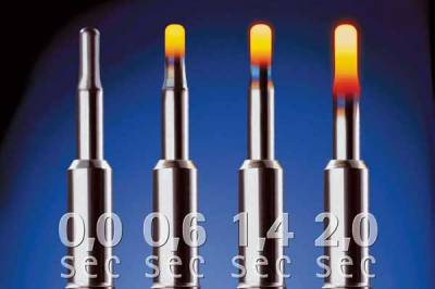

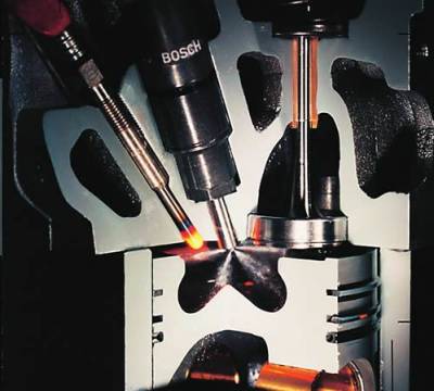

    Внешний вид свечи накаливания установленных на дизелях 1KD:
    Принцип работы:
    О работе свечей накаливания "сигнализирует" индикатор на панели приборов, который должен загореться, а через некоторое время погаснуть, как бы указывая, что воздух в камере сгорания готов к приему порции дизельного топлива. Опыт показывает, что доверять этому индикатору не стоит. Он может загореться, даже если перегорел предохранитель и не сработало реле блока управления свечами.
    ПОЭТОМУ....Проверить исправность свечей накала НЕ будет лишним, это можно сделать тестером не снимая свечи с ДВС...замерив их сопротивление(для этого нужно:
    1)установить тестер в режим измерения сопротивления;
    2)один вывод тестера подсоединить к массе автомобиля, второй - к выводу свечи.)
    и сравнить показания с номиналом СПОСОБ НЕ ОСОБО ТОЧНЫЙ(большая погрешность), НО НЕИСПРАВНУЮ СВЕЧУ ВЫЧЕСЛИТЬ МОЖНО!!!!!!!!!!!!!!!!
    Отсутствие контакта ОДНОЗНАЧНО означает неисправность свечи.
    Точно прибором определяться только не работающие свечи, более точно определить исправность свечей лучше демонтировав их.
    Выкрутить свечу часто сложно из-за ее пригорания.
    Воспользуйся советами:
    1) никуда не спеши;
    2) смочи ее посадочное место ацетоном, керосином, или другой проникающей жидкостью, дай о"ткиснуть";
    3) откручивай постепенно,возвращаясь на исходное положение;
    4) при постановке свечи обратно(или новой свечи) смажь ее железное тело и резьбу графитовой смазкой или специальной смазкой.
    Проверка снятой свечи:
    подать напряжение от "плюса" аккумулятора на клемму свечи, а корпус свечи — на "массу".
    У исправной свечи сразу нагревается калильная трубка. Через 10 секунд она раскаляется и начинает светиться, в противном случае — свечу следует заменить.

    Если свечи накаливания испаравные, но не нагреваются перед пуском ДВС надо проверить работоспособность реле свечей.
    При большой наработке, если выходит из строя всего одна свеча, менять желательно все, так как ресурс остальных уже исчерпан и время прогрева новой свечи и старой будет разное.
