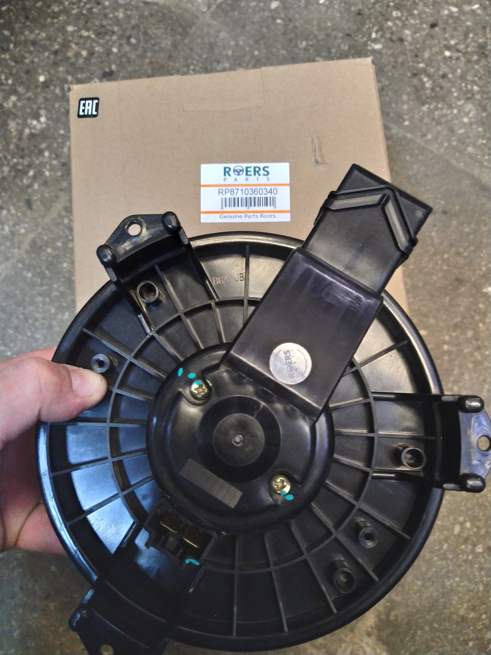

    По мне правильно на отечественные автомобили ставить импортные запчасти, а не наоборот (за редким исключением). Я себе вообще покупал польский мотор печки, хоть и сделаный в Китае. Сейчас уже всё в Китае производится, это норма. Мотор RP8710360340 Roers Parts, обойдётся в 2-3 тысячи. Подошёл как родной, шаманить не пришлось.

    Прикупил такой моторчик, поставил без проблем. Работает вроде бы нормально, сглазить не хочу) Спасибо за советы, тему можно закрывать.
