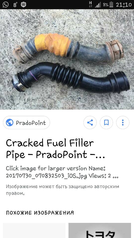

    В общем ошибался я на счет пробки и адсорбера....с этим все нормально. Оказывается течет патрубок на заливной горловине. Задал вопрос гуглу и...очень частое явление оказывается у 120-х...не слышал никогда но всетаки. Каким образом он выходит из строя не понятно...но факт!
    Вот такую картинку гугл мне показал:[​IMG]

  8. Prado-club
    А это, ИМХО, болезнь не только Прадо. Это просто болезнь или слабое место авто. У меня подобное было еще черте когда на ММС

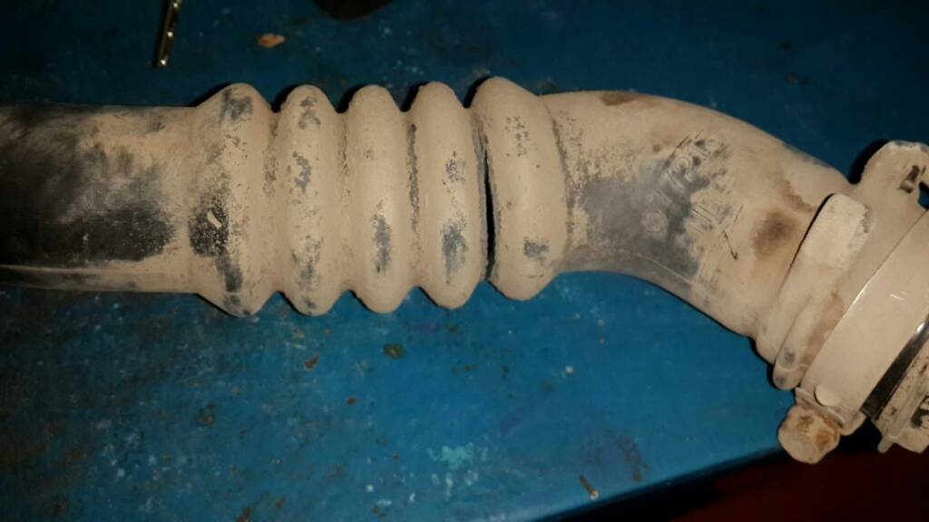

    Пришел новый патрубок, демонтаж старого не более минуты. Два червячных хомута.
    Сам виновник утечки на фото:[​IMG]
