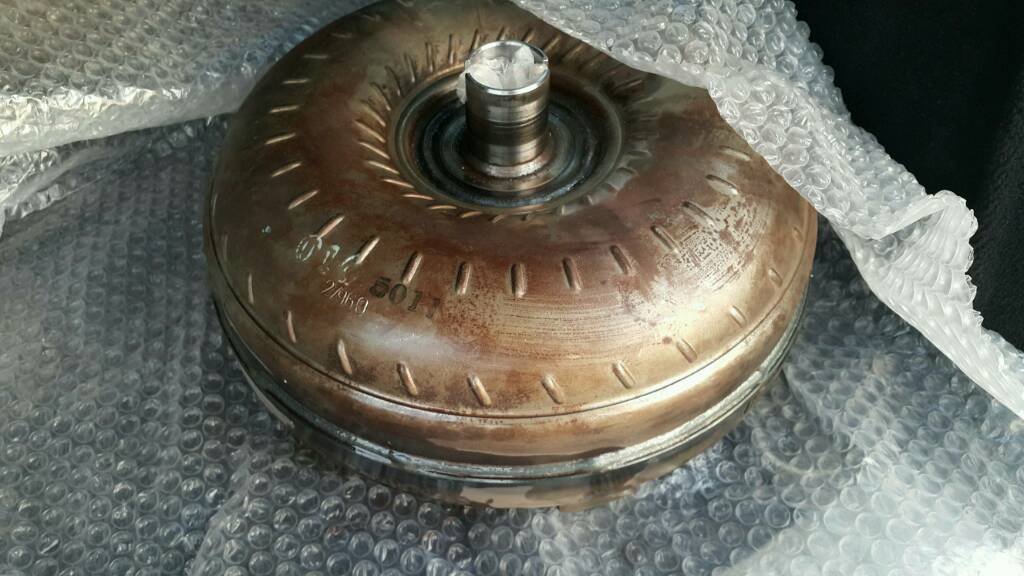

    prado 120 (2004 god. 4.0 litr)
    Доброго всем настроения

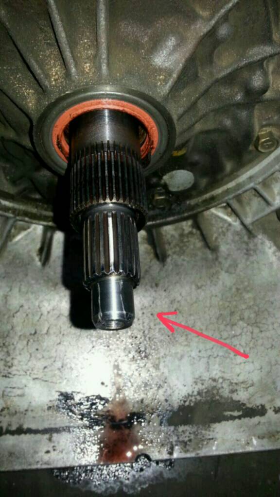

    Я пол года назад менял мотор на свой Прадо 2004 года. Ставил мотор от fj cruser 2007 года. В процессе сбора повредили бублик. Отремонтировал бублик завели все ок. Через 9 месяцев полетел бублик машина не едет. Бублик на замену. Стружка в АКПП. И царапка на штыре на корорый цыпляется бублик. Эта царапка и убила бублик. На рынке нет подходящей АКПП 4 ступеней. Все новее от 2005 и выше.
    Что посоветуете.
    Купить штырь. Бу или новый ( если возможно и как). Сильно ли эти штыри отличаются друг от друга если взять их с другово АКПП.
    Продолжать искать коробку под мой прадик.
    Ставить АКПП с новых авто. У меня 4 ступенчатая. Новые 5 ступки.
    Сжечь авто.

    Думаю не должно повредить автомат,стружкой,там стоит фильтр,плоская сетка мелкая... Попробоваь отремонтировать,взглянуть другие полости в автомате и каналы,пошла ли туда стружка по кругу..если нет,то ремонт однознчно. Автомат ставится с двгателем как одно целое,соединяется на стапеле (верстаке),потом подъемником заносят под капот всё. Так делают грамотные люди. Шалтай-болтаи вскидывают на горбушку и навесу пытаются сопоставить валы..и все крепления..

    Нашел японскую 4ступку. 600$. Все было хорошо. Но на скорости 160 выбил сальник 4 скорости. Вылилось масло. Брызги, дым, мат. Вроде на щупе показывает что уровень масло не сильно упал. Мастер решил что сальник старый и сухой умер. Говорит замена сальника не долгая.
